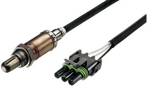

Explicación técnica: La sonda lambda
Imagen
La sonda lambda o sensor de oxígeno es un sensor situado en el sistema de evacuación de gases que ayuda a regular el factor óptimo entre combustible y aire.
Este sensor mide el oxígeno de los gases de combustión en referencia al oxígeno atmosférico. De esta forma, el sensor de oxígeno contribuye en mejorar la utilización del combustible y reducir la contaminación en la combustión.

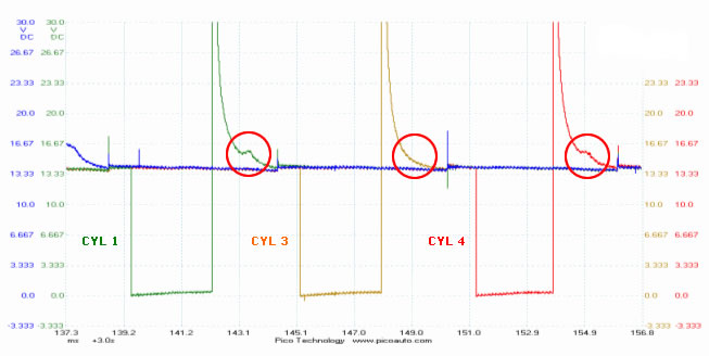

Decidimos realizar una comprobación del balance de potencia. El test indica un fallo en el inyector del cilindro 3. Teniendo en cuenta los valores obtenidos en el primer análisis de la sonda lambda, consideramos que es posible que el fallo se produzca en la entrega de combustible.
Mediante el kit de osciloscopio PicoScope 4423 para automoción, verificamos la señal del inyector del cilindro 3, tal y como se muestra en la captura de más abajo.
Imagen
La señal del inyector de cilindro 3 no muestra rizado ni contacto débil. Además, la duración del pulso del inyector parece coincidir con el resto de inyectores.

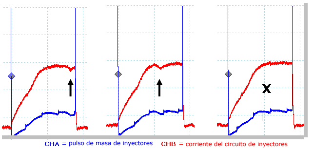

Tercer análisis: incisión al final del picado inductivo
Observamos una pequeña incisión al final de picado inductivo de los inyectores de cilindros 1 y 4, que no se produce en el inyector de cilindro 3.
Esta incisión se genera cuando la aguja del inyector retorna y se cierra. En este sentido, es posible que la aguja del inyector del cilindro 3 no abra o cierre correctamente. No hay restos de hidrocarburos en el tubo de escape, por lo que lo más probable es que el fallo se produzca durante el cierre de la aguja.

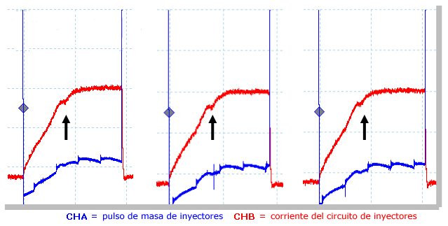

Imagen
Tal y como se observa, la señal muestra el funcionamiento óptimo de uno de los inyectores del vehículo. La fluctuación de apertura y cierre es correcta.
Imagen
La señal muestra la fluctuación incorrecta de la aguja del inyector del cilindro 3. El retardo en la apertura reduce la cantidad de combustible del cilindro; la compensación de combustible la realizan el resto de cilindros.
